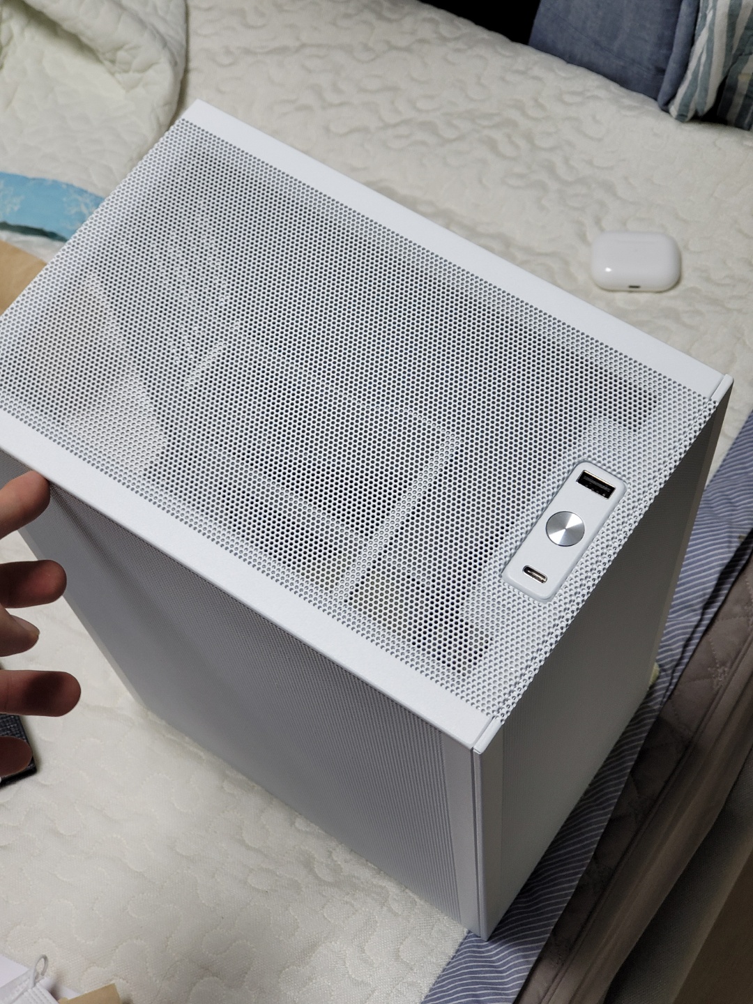

대신 본체 사진은 아래에 드립니다. 푸쉬 핀 형태의 상판/옆판 4개는 생각보다 두껍게 가공되어 일반 케이스 옆판처럼 쉽게 휘지는 않습니다. 대신 알루미늄의 갬성(?)은 없습니다.
usb type-c 포트는 메인보드 연결 단자가 usb type-e 인 거 같은데 아쉽게도 메인보드에서 지원을 안 하는군요. 3.5mm 4핀 단자에 유선 이어셋으로 디스코드에 유용하게 썼었는데 이것도 없어서 아쉬워요.

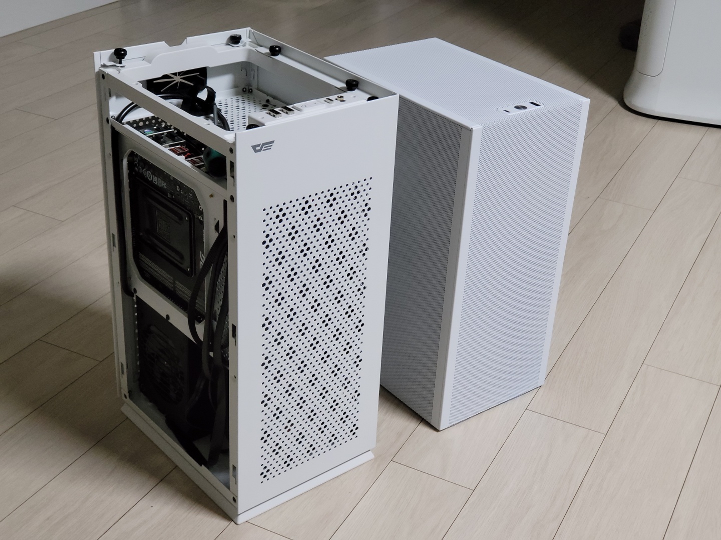

이제 곧 뼈만 남을 DLH21와 한 컷 찍어봤습니다. 딱 봐도 상단 케이블 공간만큼 높이가 줄어든 걸 볼 수 있습니다.
그럼 포트를 어떻게 연결하냐구요? 메인보드를 90도 돌려서 뒤쪽으로 포트를 뺐습니다. 뚜껑을 열고 닫는 수고도 같이 없어져서 은근 편하더군요.
크기는 거의 비슷합니다. 대신 호환성 차이가 좀 나죠. 메시리셔스는 ATX 파워가 장착 가능하다던지, 라디에이터 지원 크기가 DLH21은 240mm가 끝인데 메시리셔스는 280mm까지 들어간다던지, 그래픽카드 지원이 320mm 2.5슬롯 vs 336mm 4슬롯이라던지.. 한 단계 위에 있는 느낌입니다.

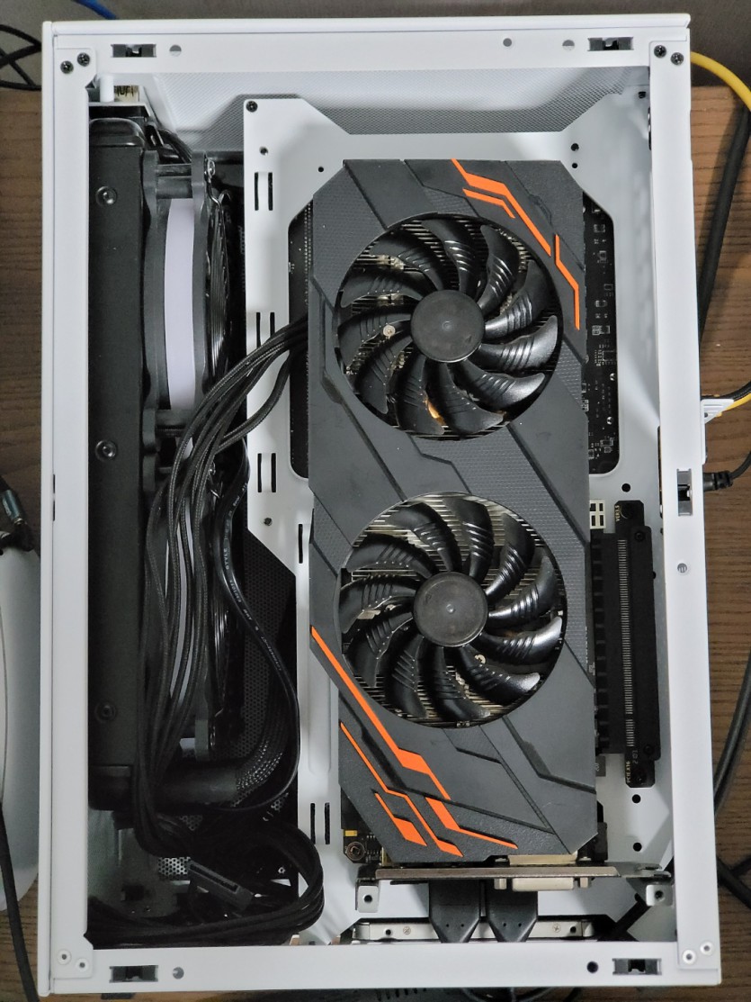

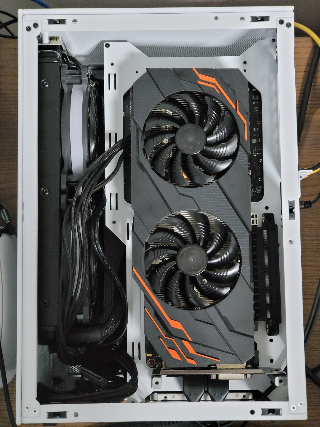

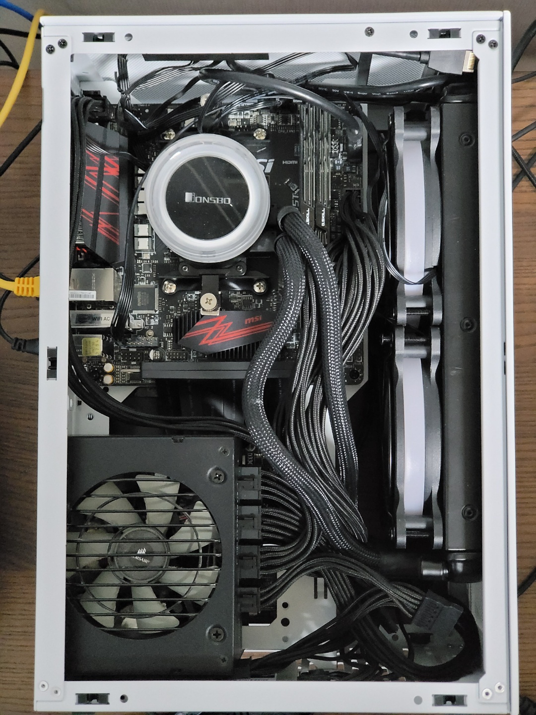

갖고있는 부품들을 후다닥- 옮기고 찍은 사진입니다.
약 15L로 케이스 자체가 약간 크긴 하지만, 지금까지 사용했던 itx 케이스 중에 조립이 제일 쉬웠습니다.
이전까지 써본 케이스 3종은 난제가 최소 하나씩은 있었습니다. Velka 5는 중간 프레임에 메인보드-GPU를 먼저 매달고나서 외부 프레임과 연결하는 요상한 형태였고, Xproto는 두 개의 프레임에 스탠드오프를 일일이 달아준 다음 프레임 사이에 케이블을 우겨넣는다던가..
반면 이 친구는 메인보드-파워-GPU 달고 전원 선 연결한 다음 전면 라디에이터 나사만 조여주면 끝입니다.
모든 면에서 완벽할 수는 없는 법. 이 케이스에도 난제가 하나 있는데, 바로 그래픽카드 포트 연결 문제입니다.
아래 보시면 케이블이 본체 밖으로 삐져나가 있는 모습을 볼 수 있는데, 당장은 본체 아래 다리를 덧대서 높이를 맞춰줬습니다. 다음 주에 이 케이스를 위한 DP 케이블을 판다고 하니 그걸 구매해야할 것 같아요.

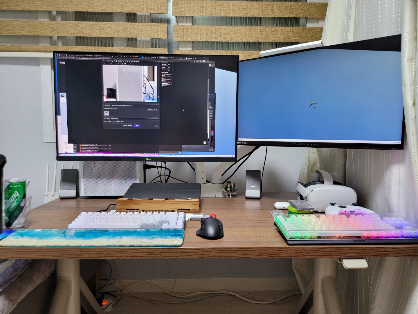

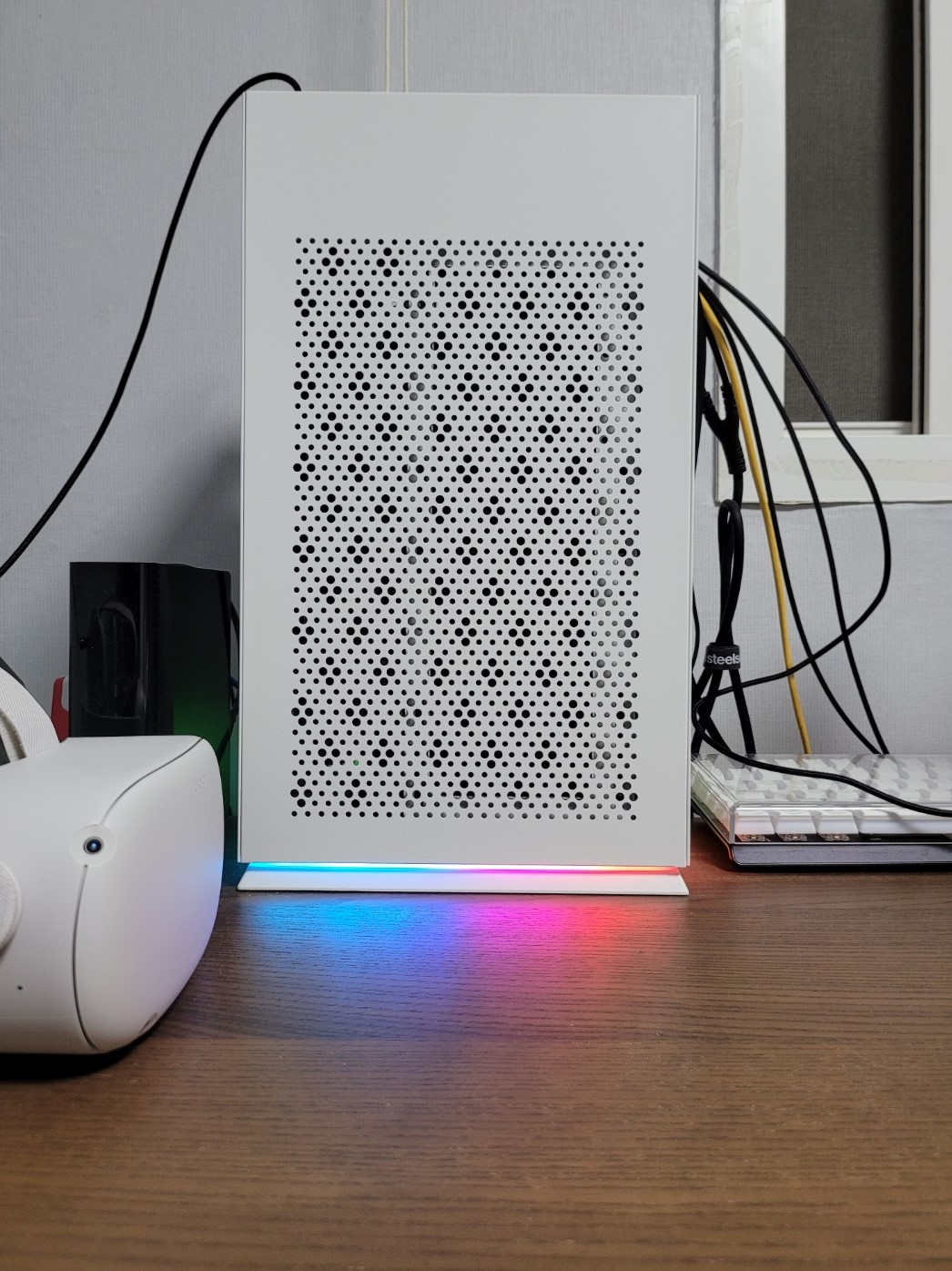

SFF니까 책상 위에 올려둔 모습도 봐야겠죠.
먼저 DLH21 모습입니다. 의도했던 건 아닌데 케이블이 한 군데서 지멋대로 튀어나오다보니 좀 지저분해보이네요. 케이블 타이 하나만 써도 저거보단 나을 겁니다.
이 상태에서 정면으로 GPU 상단부 배기+수랭 배기 콤보로 뜨거운 바람이 줄창 나옵니다.

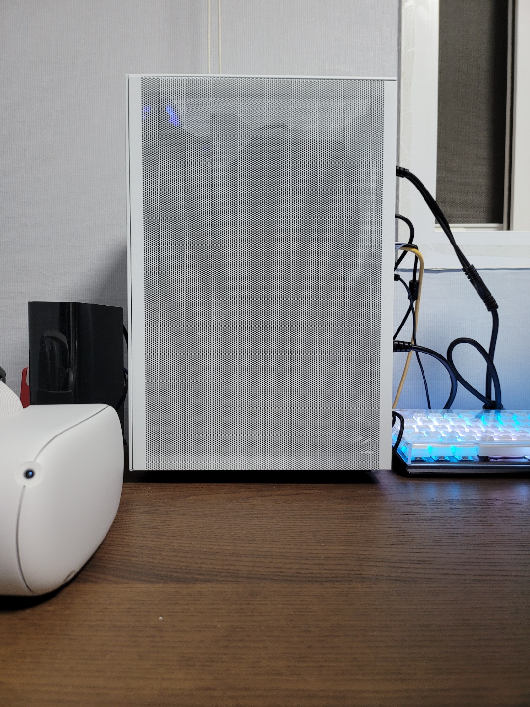

같은 구도로 메시리셔스를 찍었습니다. GPU가 전면에서 흡기하고, 라디+GPU 배기가 왼쪽으로 나가는 형태입니다. 더운 바람과 불쾌감이 훨씬 줄어들었습니다.
마지막 시감입니다. 본체를 모니터 암 뒷 공간에 배치해서 공간소모가 최소화되었습니다. 더불어 DLH21의 소음도 없어져서 가끔 들리는 파워 팬 소리 외에는 조용하네요.
