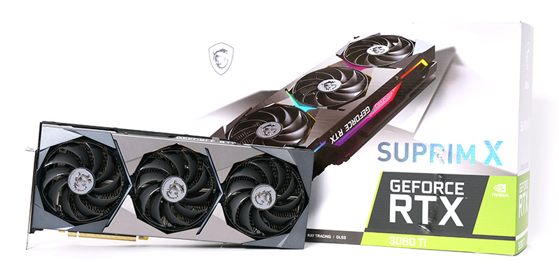

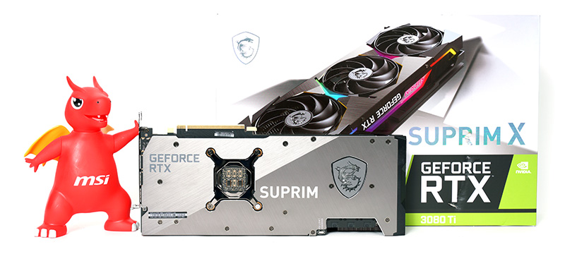

박스 전면

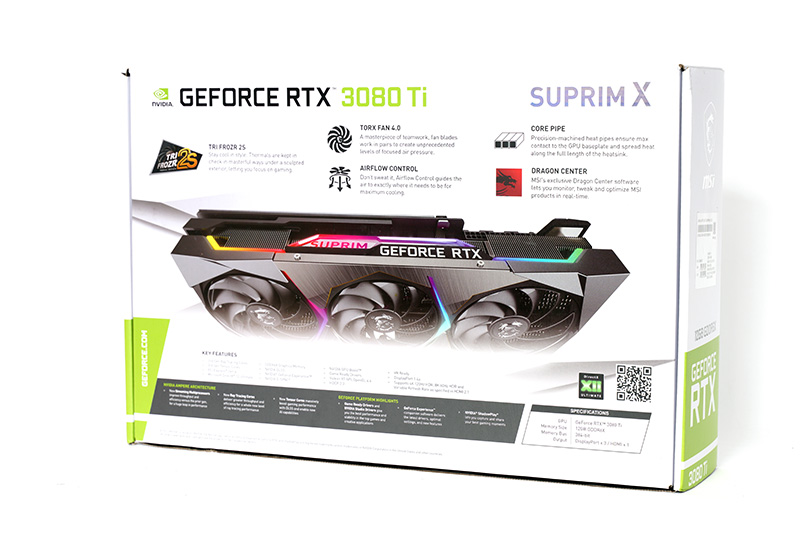

박스 뒷면

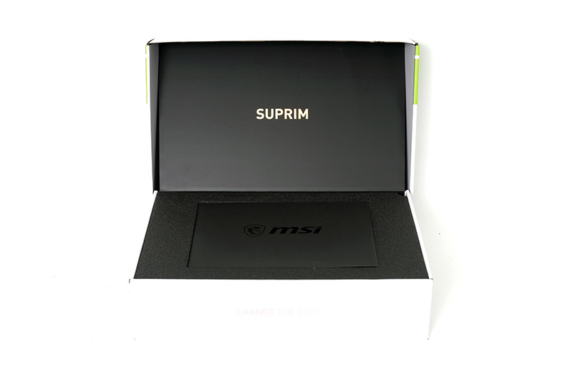

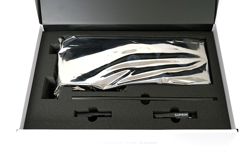

박스 내부

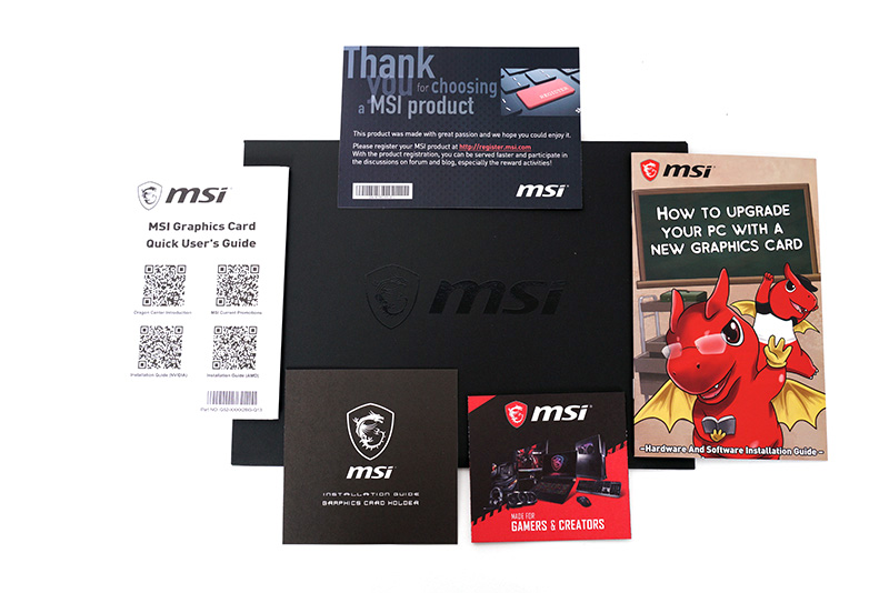

각종 설명서
그래픽카드 포장
정전기 방지 비닐과 포트/슬롯을 보호하는 실리콘 캡

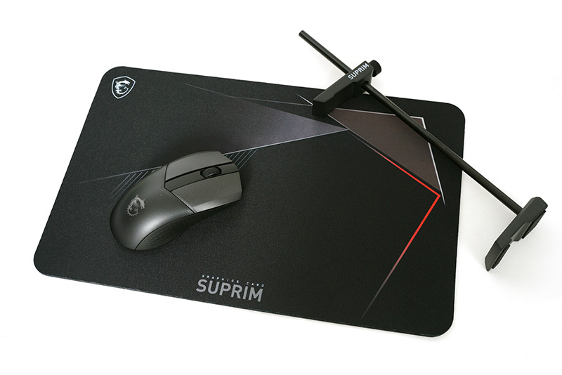

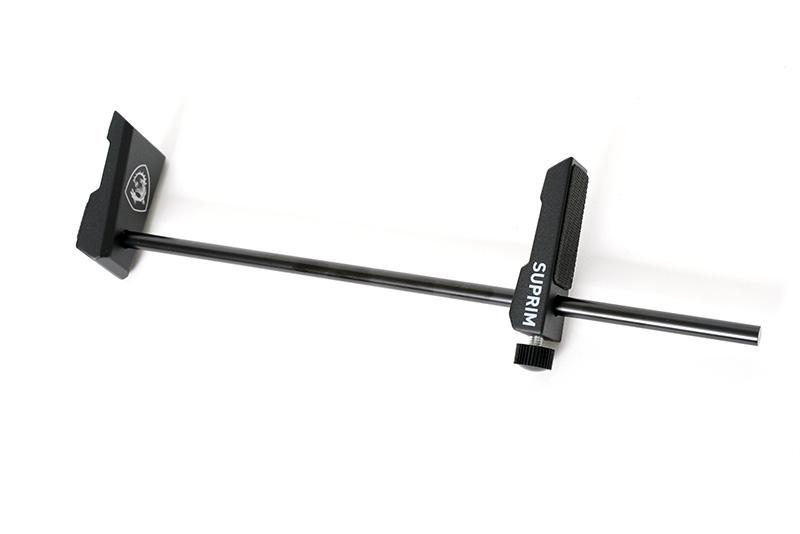

그래픽카드 지지대
마우스 패드도 줍니다. 마우스는 곧 출시될 MSI GM41 초경량 무선 게이밍 마우스.

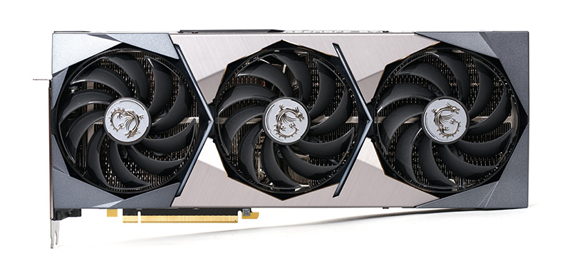

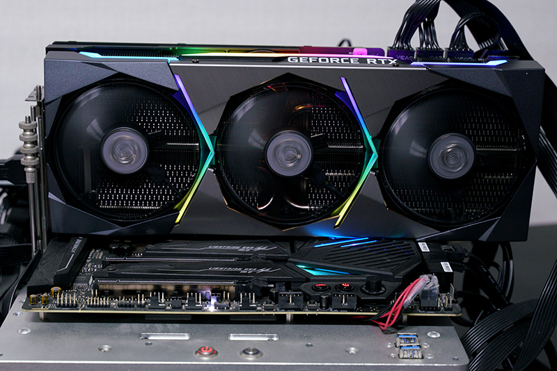

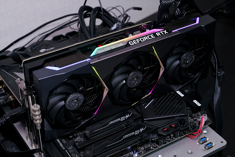

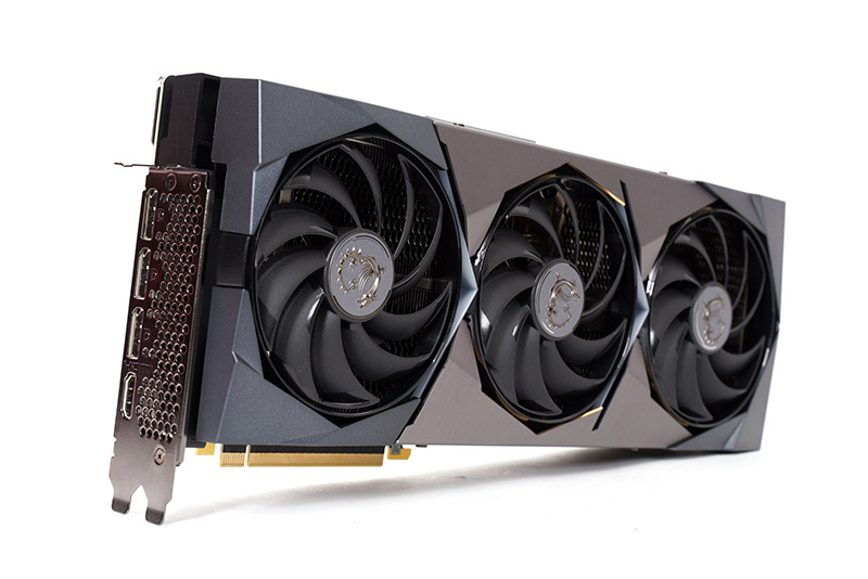

전면
위
뒷면

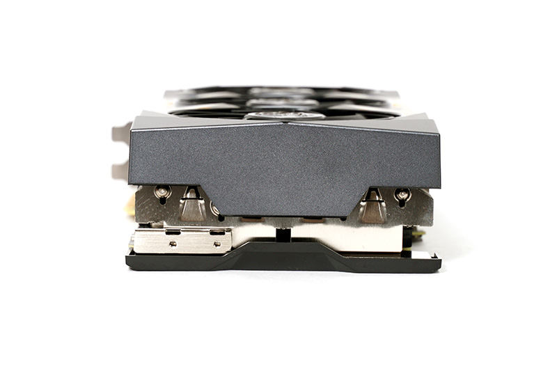

아래

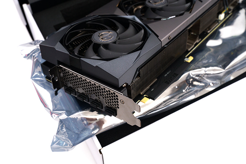

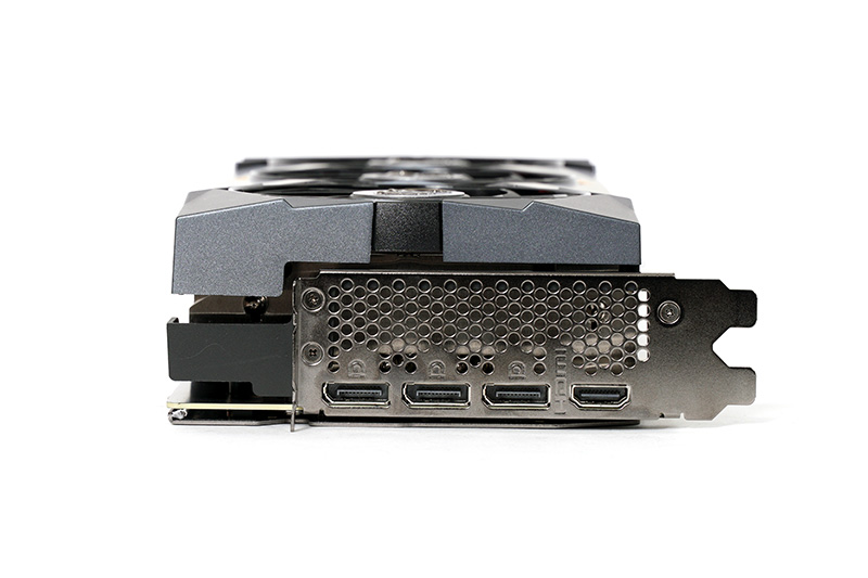

포트 부분. 디스플레이포트 1.4 x3, HDMI 2.1 x1
끝 부분

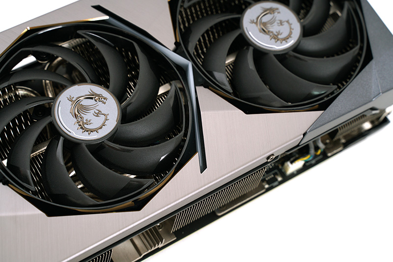

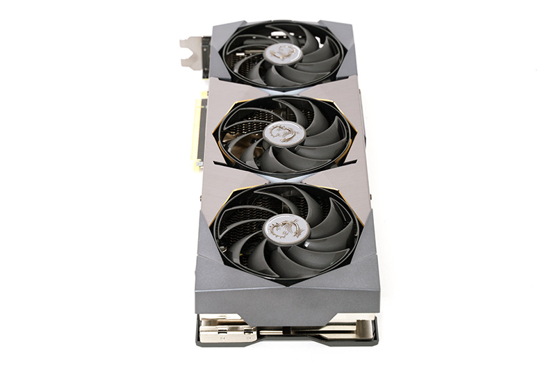

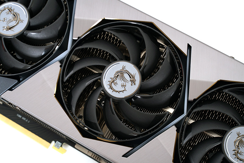

3개의 쿨링팬이 탑재된 트라이프로져 2S 쿨러
톡스 4.0 쿨링팬
브러시 가공된 커버

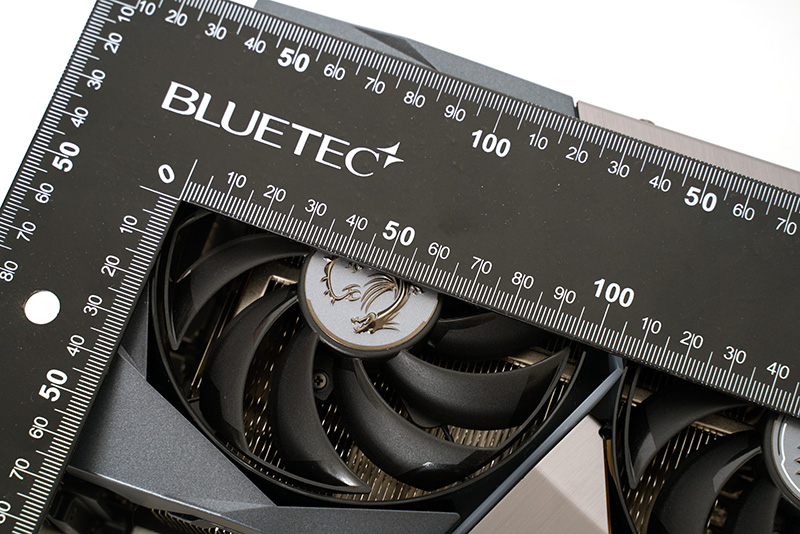

쿨링팬은 3개 다 100mm 구경입니다.

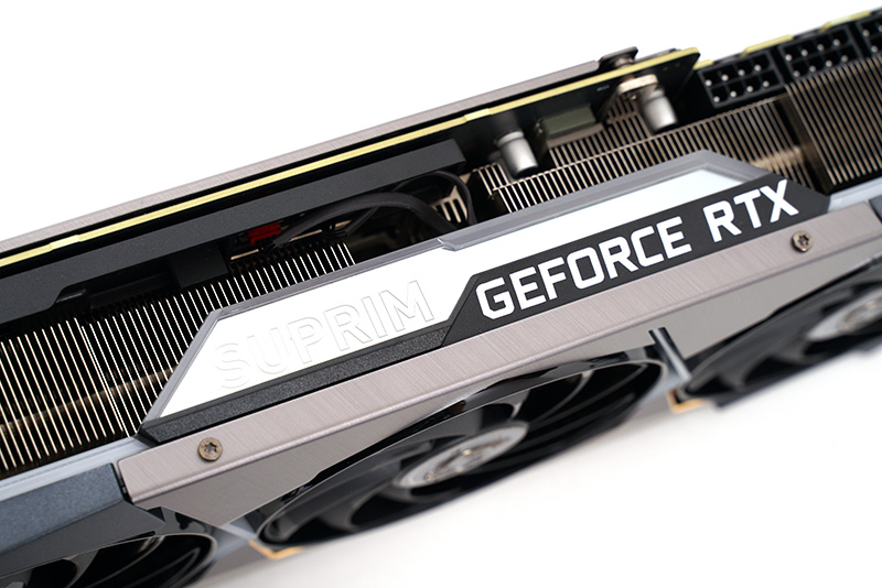

슈프림과 지포스 RTX 로고

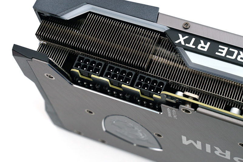

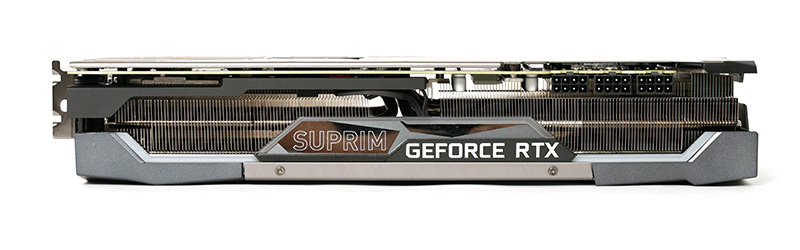

3개의 8핀 보조전원

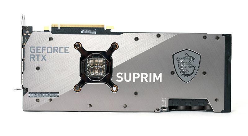

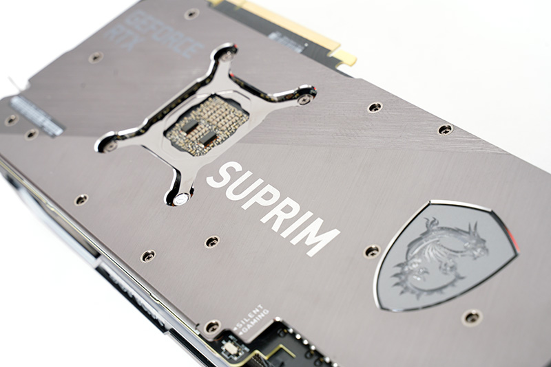

브러시 가공된 백플레이트와 예리하게 커팅된 드래곤 엠블럼

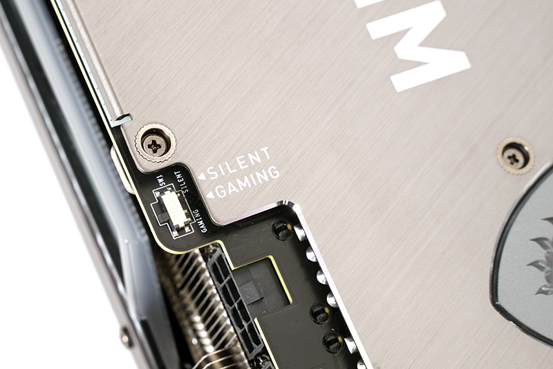

사일런트/게이밍 모드 전환 스위치

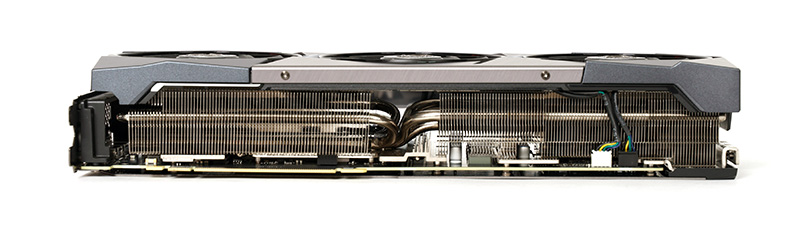

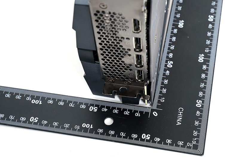

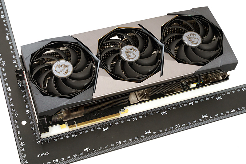

크기 336x140x61mm
장착에는 3개의 슬롯이 필요합니다.

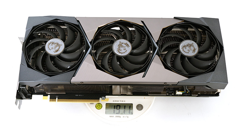

공식 무게는 1905g

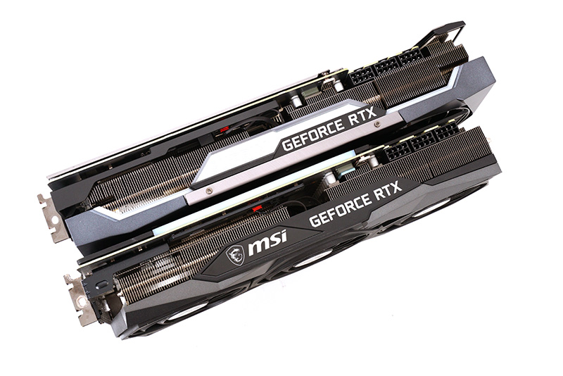

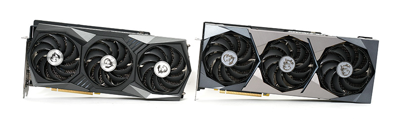

MSI 지포스 RTX 3080 게이밍 X 트리오 D6X 10GB 트라이프로져2 https://gigglehd.com/gg/8242387 와 비교

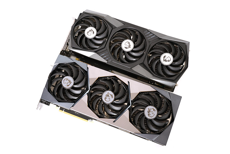

앞모습
위에서

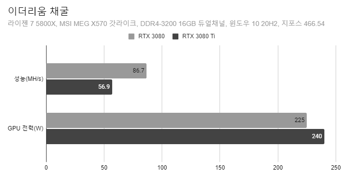

아니, 한 가지는 업그레이드가 아니라 오히려 다운그레이드됐습니다. 가상화폐 채굴 성능입니다. 3080 Ti는 3090에 가까운 수준의 스펙 향상을 이루었지만, 정작 그래픽카드를 사용한 이더리움 채굴 테스트에서는 3080만도 못한 성능이 나옵니다. 55MH/s의 채굴 성능은 3080이 아니라 그 아래 수준의 그래픽카드에서나 볼 법한 숫자지요. 이는 NVIDIA가 의도적으로 제한을 걸어둔 것이며, 지포스 RTX 3090에 근접한 스펙을 갖춘 만큼 가격도 비싼 3080 Ti를 채굴용이 아닌 게임용으로 쓰라는 메세지가 담겨져 있습니다. 지포스 RTX 3080 Ti로 채굴을 했을 때 수지 타산이 어떻게 나올지는 그때 그때의 가상화폐 시세에 따라서 달라지겠지만, 최소한 이번 조치로 숨이 턱턱 막히는 게임 그래픽카드 시장에 숨통이 조금이나마 트이길 바랍니다.

그래픽카드 전면과 상단에 장착된 RGB LED

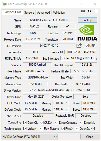

GPU-Z 스크린샷

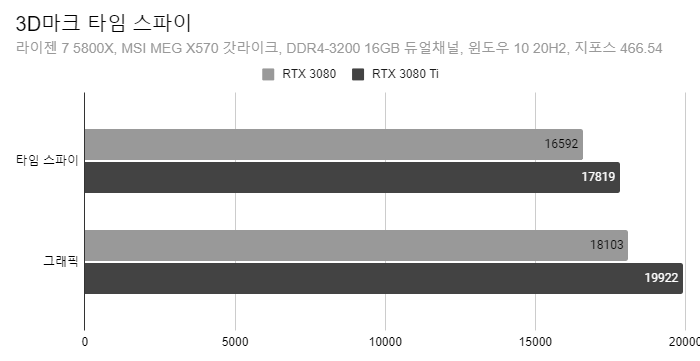

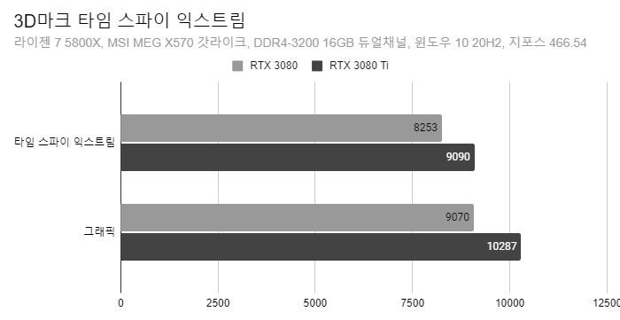

3D마크 타임 스파이
3D마크 타임 스파이 익스트림

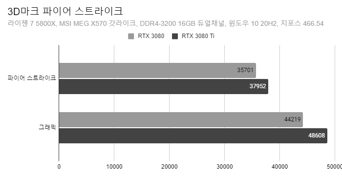

3D마크 파이어 스트라이크

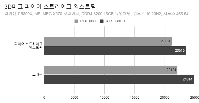

3D마크 파이어 스트라이크 익스트림

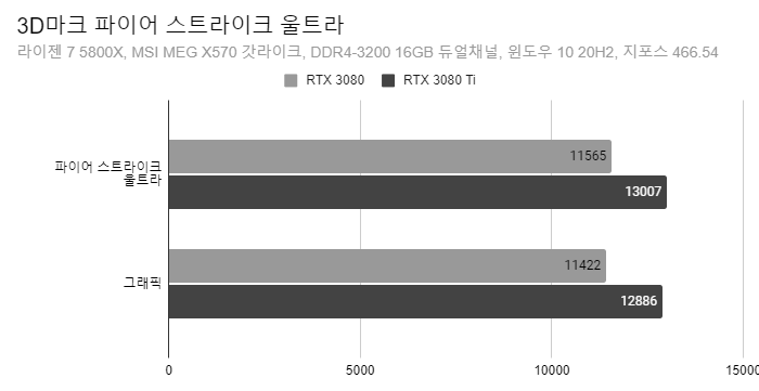

3D마크 파이어 스트라이크 울트라

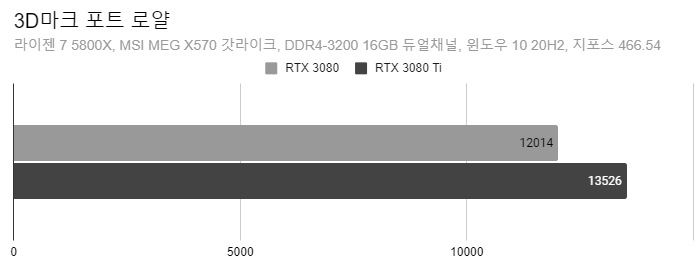

3D마크 포트 로얄
이더리움 채굴 성능/전력

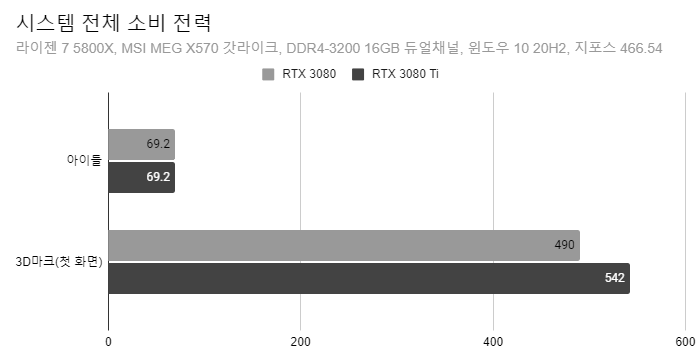

소비 전력

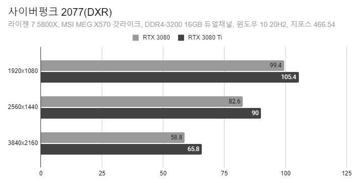

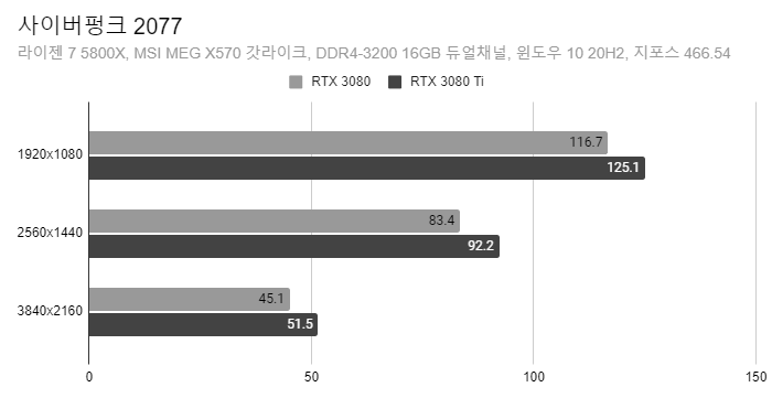

사이버펑크 2077
사이버펑크 2077(DXR)

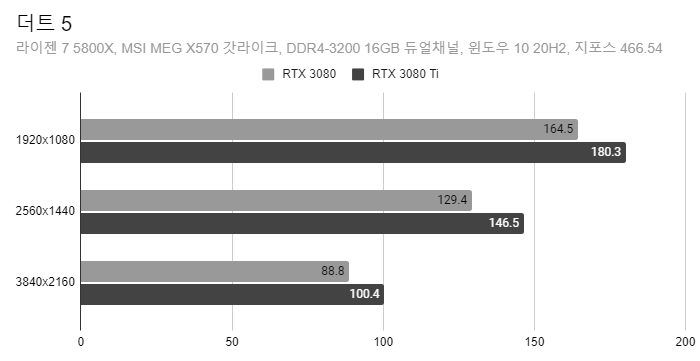

더트 5

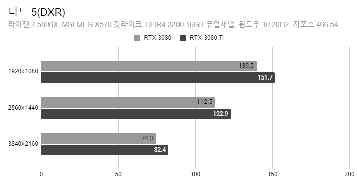

더트 5(DXR)

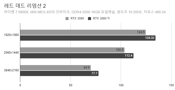

레드 데드 리뎀션 2

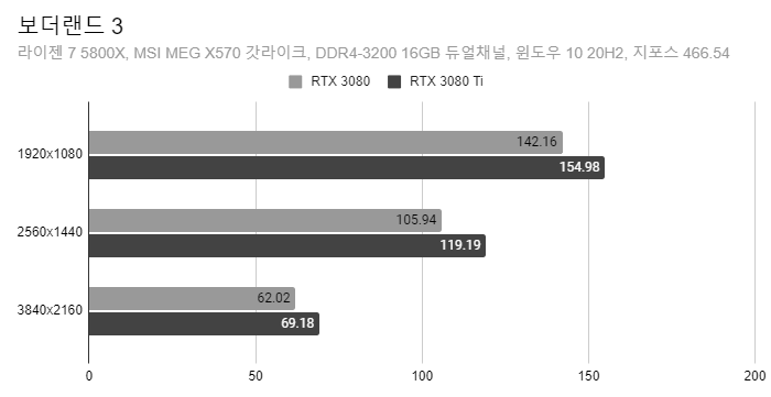

보더랜드 3

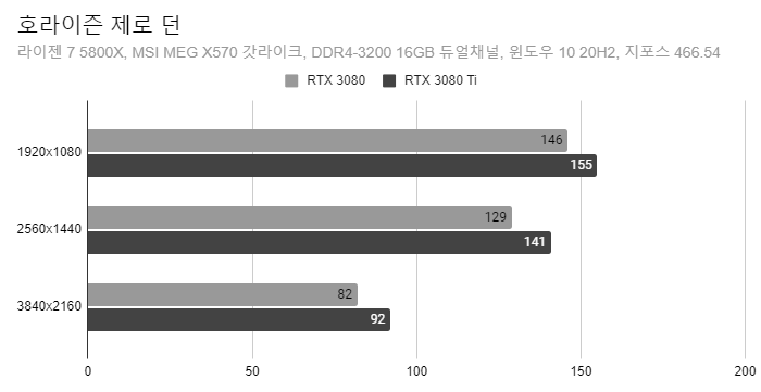

호라이즌 제로 던

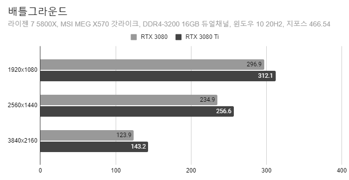

배틀그라운드

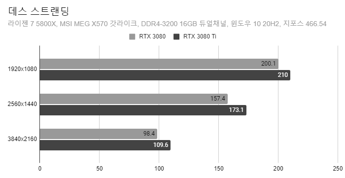

데스 스트랜딩

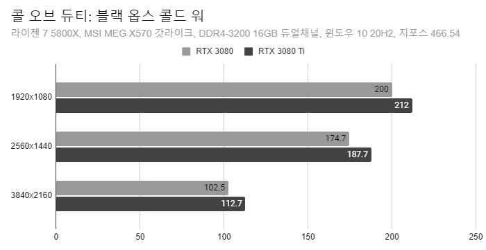

콜 오브 듀티: 블랙 옵스 콜드 워

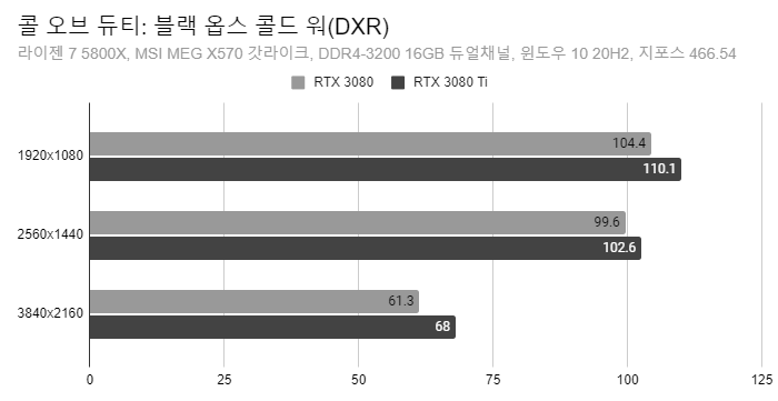

콜 오브 듀티: 블랙 옵스 콜드 워(DXR)

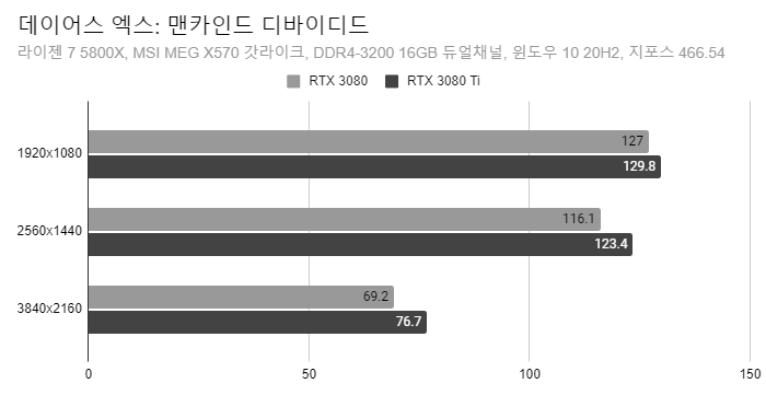

데이어스 엑스: 맨카인드 디바이디드

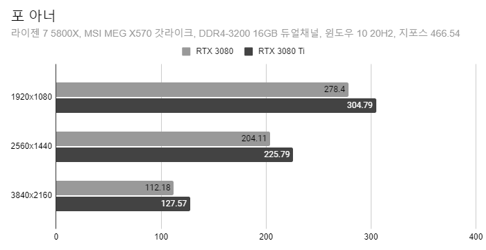

포 아너

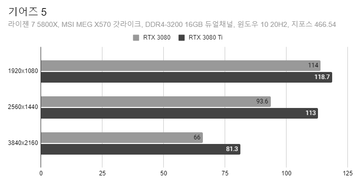

기어즈 5

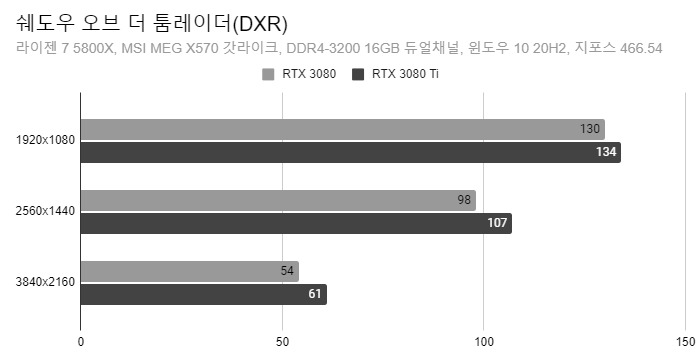

쉐도우 오브 더 툼레이더

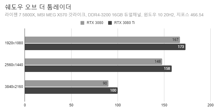

쉐도우 오브 더 툼레이더(DXR)

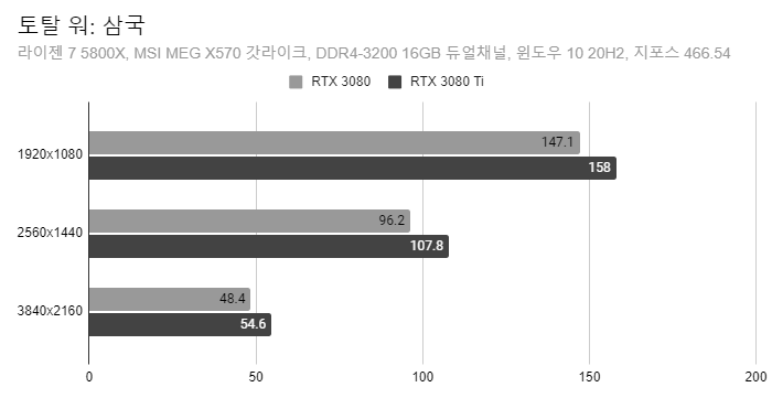

토탈 워: 삼국

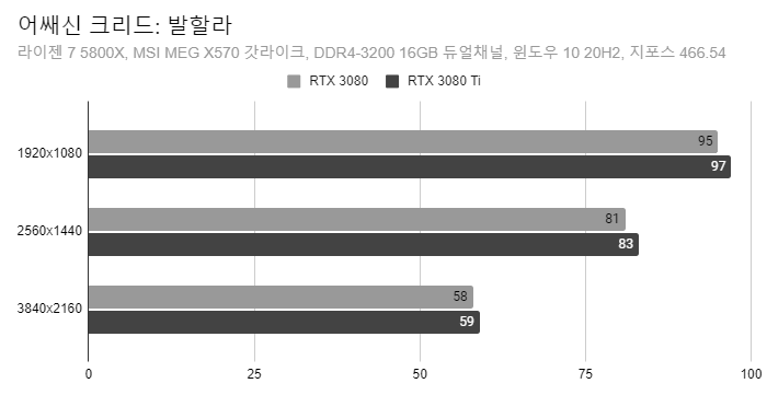

어쌔신 크리드: 발할라

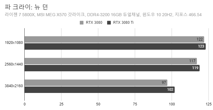

파 크라이: 뉴 던

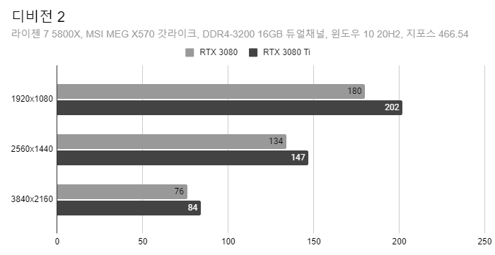

디비전 2

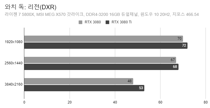

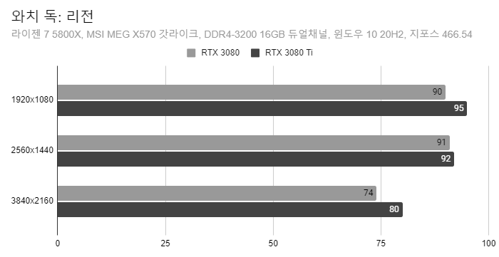

와치 독: 리전
와치 독: 리전(DXR)

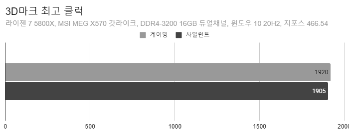

게이밍 모드와 사일런트 모드의 클럭 비교. 최고 클럭은 다르지만 3D마크 점수는 오차 범위를 벗어나지 않았습니다.

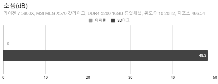

소음 비교. 아이들 상태에선 제로 프로져 기능이 작동해 그래픽카드 팬 소음은 0입니다.

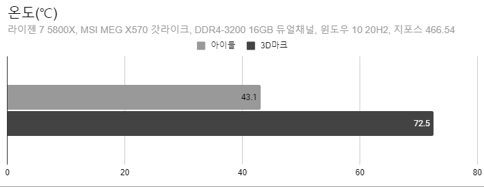

실온 32.4도에서 측정했습니다. 예전 측정 데이터보다 실온이 높기에 전체적인 온도 역시 따라 높아졌습니다. 평범한 실내 환경인 24~26도라면 더 낮은 온도가 찍히겠지요.
