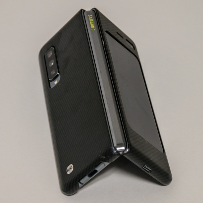

1.힌지
갤럭시 폴드는 폴더블 디바이스로 접히고 펼치는 활동을 버티기 위해 힌지를 톱니방식으로 설계하여 20만 폴딩테스트를 버텼다고 언팩에서부터 삼성이 공언하였고, 진짜로 이 힌지가 20만회를 버틸지 못버틸지는 모르겠지만 일단 1년7개월동안 힌지와 관련하여 이상이 없었던걸 생각해보면 누구들과는 다르게 최소한 힌지는 날림으로 설계한거 같지는 않네요.
일단 힌지구조는 펼쳤을때 135도까지 벌어지고,이후 약간의 힘을주었을때 180도로 완전히 고정되는 방식입니다. 후에 폴드3 리뷰때도 언급할거같지만 이러한 방식으로 힌지를 열때의 힘이 가볍고, 닫을때도 그냥 약간의 힘을 주어 닫아버리면 되는 예전의 폴더감성에 보다 가까운 형식이라 봐도 됩니다. 개인적으로는 이러한 구조를 플립이후 삼성 폴더블에 쓰인 프리스탑보다도 오히려 좋아합니다. 누구는 너무 가볍다고 하지만 열고닫는힘이 적게들다보니 한손으로도 충분히 열고닫기가 가능하거든요.
다만 삼성이 이러한 방식을 더이상 발전시키지 않고 프리스탑으로 간것도 어느정돈 이해가 가긴 합니다. 확실히 가볍긴 하지만 1년즈음부터 힌지가 서서히 헐거워지는 느낌이 들고 가끔은 이게 180도가 맞나싶을정도로 펴지는 느낌이 안들때도 있었고요. 실제로 이러한 문제로 디스플레이 교환을 받은분들도 계시긴 한데 다행히 전 그정도까지 안펴졌던적은 없네요

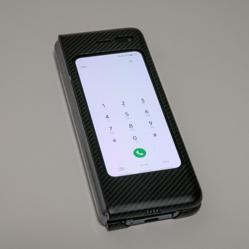

다시 본론으로 돌아와서, 커버디스플레이는 4.6인치 21:9비율 HD+(1680x720)의 스펙을 가지고 있습니다. 가로는 대충 아이폰SE(1세대)보다 좁고 세로는 아이폰SE(2020)과 유사한 크기입니다.
일단 전 이 화면크기가 작긴 하지만 그래도 유용하게 잘썼다고 생각합니다. 아이폰 SE보다 작은 가로폭이지만 그렇다고 키보드가 자꾸 씹힐정도로 작은수준도 아니고 한글키보드 같은 경우 커버와 메인세팅을 각각 따로가져갈 수 있기에 저는 커버에서 한글 단모음으로 설정하여 조금이라도 크게 씀으로써 해당 단점을 어느정도 커버할 수 있었네요.

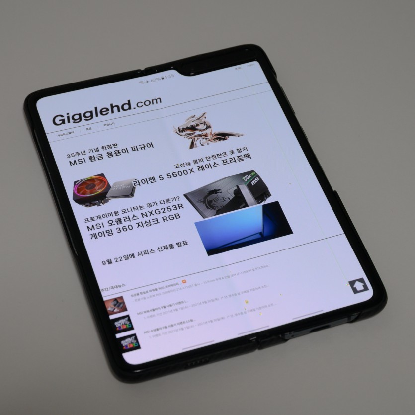

이제 말도많고 탈도 많았던 메인디스플레이를 언급해야죠. 메인디스플레이는 7.3인치 4.2:3비율 QXGA+(2152x1356)비율을 가지고 있습니다만 사실 상단의 노치영역을 제외하면 실제로는 4:3(2048x1536)비율에 가까운 사용영역을 보여줍니다.
일단 이 디스플레이의 존재의의는 접힌다는겁니다 그것도 1.5~2mm의 곡률로 말이죠. 지금이야 유리를 얇게 만들고 그걸또 접어도 문제가 없을만큼 얇기와 곡률을 확보했다지만 그당시엔 접힐만큼 얇고 유연한 유리를 대량으로 제조할 설비가 아직 없었다는게 문제였습니다. 결국 PI필름을 베이스로 그 위에 디스플레이를 증착한뒤 커버용으로 CPI, 보호필름으로 PET을 적용하였는데. 사실 이 PET필름을 쉽게 뗄 수 있다는점이 폴드1의 출시일이 6개월가까이 밀렸던 주원인이었죠.

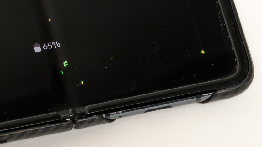

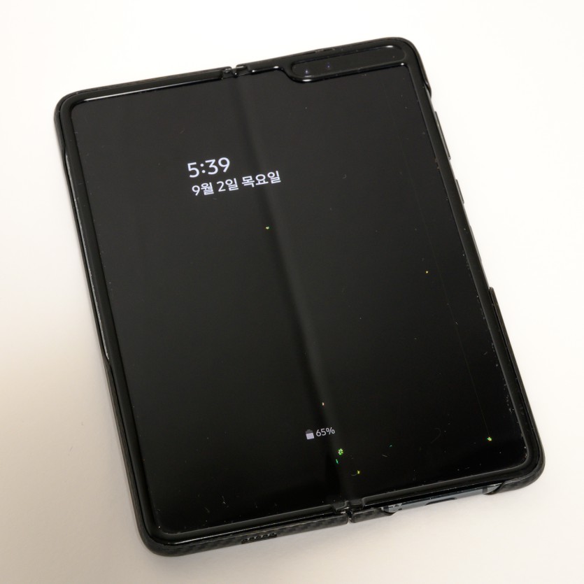

암튼 이 CPL로 인해 폴드의 내부 디스플레이는 깨지지는 않습니다. 실제로 유리였으면 깨질정도의 높이에서도 디스플레이는 버텨줬었습니다. 달리다가 허리높이에서 떨어뜨려 한 1m가까이 슬라이딩해도 흠집만 조금나고 깨지지는 않던데 문제는 송곳같이 누르는 힘에는 극단적으로 취약합니다.
위의 사진들은 실제 1년7개월간 폴드1을 실사용하면서 발생한 불량화소들입니다. 전부 충격으로 인해서 발생한거고요.
사실 3개월만에 디스플레이를 교체한것도 누군가에 의해 볼펜으로 화면이 찍히면서 교체했었던건데, 혹시나 중고로라도 쓰실분들은 절대 뾰족한건 폴드에서 멀리하는게 좋습니다. 그나마 다행인건 이전세대의 OLED와는 달리 최근패널들은 봉지작업이 잘된건지 패널내부에 어느정도의 충격을 받아도 소자들이 빠르게 죽어나가지 않더라고요.
